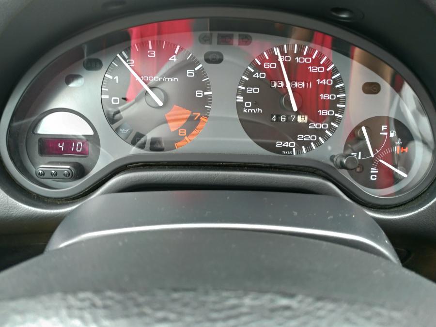

Hi zusammen. Ich hatte mir ja vor kurzem den Del Sol EH6 ESi mit 125 PS gekauft und alles natürlich neu gemacht, insbesondere die ganze Flüssigkeiten, Filter etc Mir war aufgefallen, das die Temperaturen in der Anzeige nur bis max. 1/4 hoch gingen, dann schwankte die Nadel immer hin und her. Deshalb hatte ich nun das Thermostat wechseln lassen. Jetzt hält die Nadel während der Fahrt bei 1/3 der Anzeige an und hält sich da auch schön. Jetzt meine Frage: Ist das so in Ordnung? Bisher kannte ich es in meine Fahrzeugen so, das bei Normaltemperatur die Nadel immer in der Mitte der Anzeige war? Danke euch für ein paar Tips.. Ronny
Die Anzeige ist bei mir einen Ticken höher, aber so wie es bei dir ist wäre es für mich auch ok.
Und die Nadel ist immer wie festgenagelt, Bewegung hab (hatte) ich nur wenn der Kühler nicht mehr ok ist, oder wenn der Thermostat, wie bei dir, langsam aufgibt.
Sieht bei meinem EH6 genau so aus
Kann bei den aktuell muckeligen Sommertemperaturen aber durchaus bis zur Halb-Voll-Marke der Tankanzeige (und auch darüber) gehen, wenn man z.B. den Motor im Stand (Stau, rote Ampel, etc.) weiterlaufen läßt. Wenn der kühlende Fahrtwind ausbleibt sollte die Nadel steigen bis der Ventilator anspringt.
Ja, das tut die Nadel im Stand auch und der Lüfter springt dann irgendwann an.
Heizung funzt auch ganz normal.
Ok, dann nehme ich Mal mit, das diese Temperaturen ganz normal für den EH6 sind.
Danke euch und allseits gute Fahrt auf allen Wegen :-)
