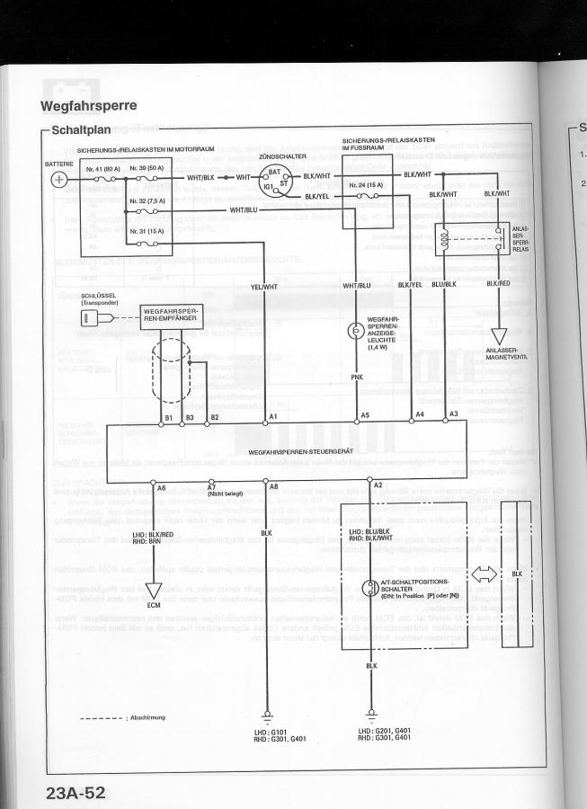

Moin Leute, bin neu hier und hab direkt mal ein Anliegen. Hat zufällig einer einen Schaltplan vom sol mit dem D16Y8 Motor wo auch die Wegfahrsperre mit eingezeichnet ist?
Es handelt sich um die WFS die im Schlüssel integriert ist. Das Modul sitz unter dem Lenkrad. Vielleicht kennt das ja einer.
Wäre super wenn ihr mir helfen könntet.
Sowas hier?:
Super, sowas hab ich gesucht. Wenn du jetzt noch zufällig einen hast wo das im Gesamt Schaltplan von der Motorsteuerung drin ist wäre es perfekt. Aber das hilft auf jedenfall schon mal weiter.
