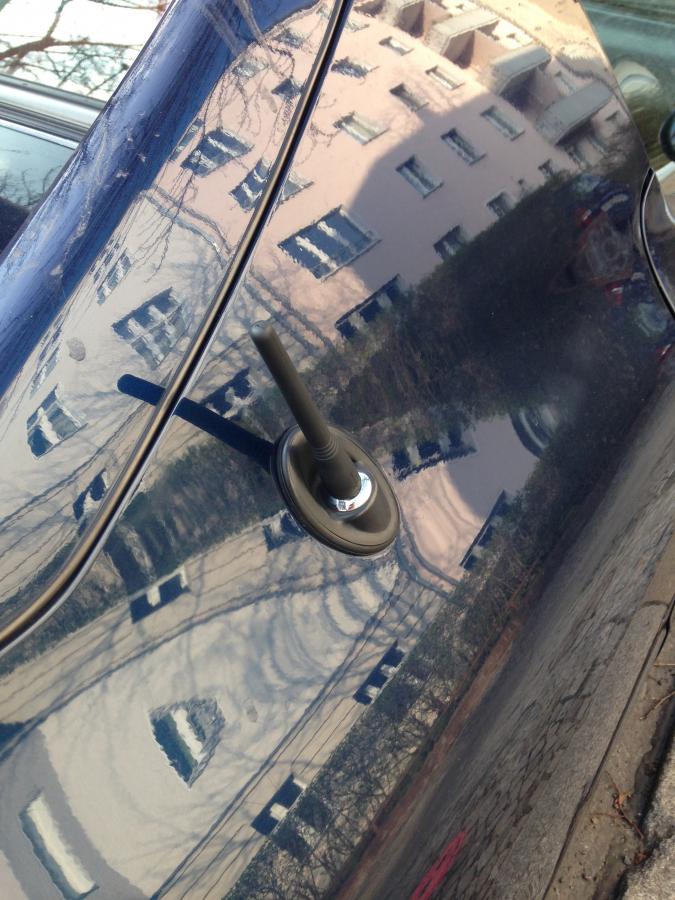

so...meine freundliche hondawerkstatt hat mir geholfen und eine gewindeschraube dermaßen eingepasst, dass nun problemlos eine stabantenne zu montieren ist. das ganze sogar für umsonst :) großes lob an honda. wer bilder benötigt...arme hoch
Ich will auch...
was ist das für eine Größe von der schraube das die da rein geht?
Was hast du da für ein kit (antenne) genommen? Ist die alte Antenne also noch drin?
meine Antenne ist ja bündig abgebrochen. also steckt der rest noch drin. man hört den motor noch arbeiten. ich werde mal nachfragen was für eine schraube dort wie befesteigt wurde. schaut aus wie gelötet. auf jeden fall war nun ein gewinde M5 gewinde drin und ich konnte eine normale stabantenne reinschrauben :) und bin nun sehr glücklich damit...weil es gut ausschaut (meine meinung)
Ich würd das gerne mal sehen, da meine Antenne ebenso im Eimer ist und ich überlege was ich machen soll...
Mache später gern Bilder und poste diese hier.
Wie versprochen kommen hier die Bilder.
