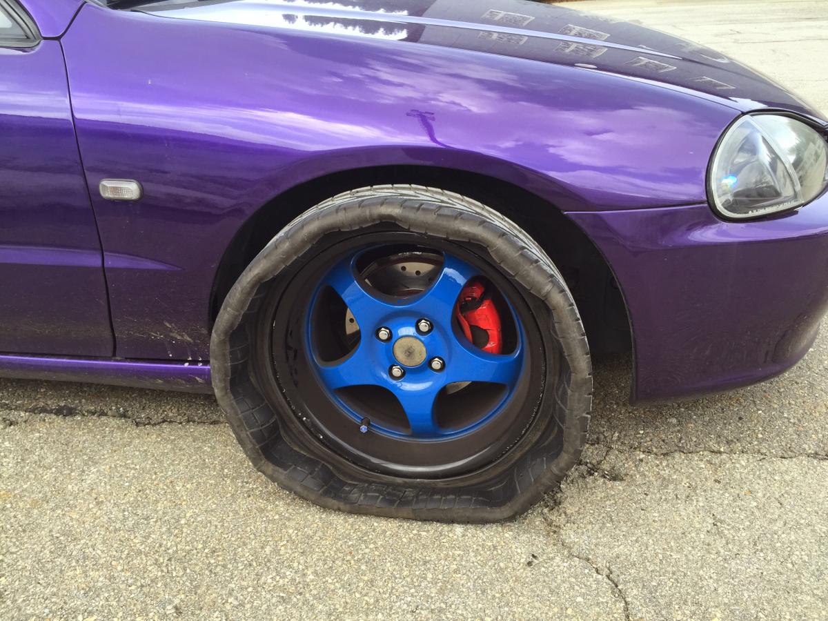

Da muss ich am diesem Wochenende geschäftlich nach Ascona und denke mir 'Bei dem Wetter nehm ich doch den kleinen'. Soweit so gut, bis zum Rückweg.
Einfahrt San Bernardino und es geht los. Lenkrad rüttelt und wird immer schlimmer. Hoppla. Nächste Nothaltebucht raus und dann das:
Nach der vollen Prozedur von Betriebsfeuerwehr rausschleppen, Schutzbrief / Versicherung kontaktieren und Wagen abschleppen lassen, Mietwagen organisieren etc.... kam ich dann mit ca. 4h Verspätung und einem Golf TSI zuhause an. Der kleine kommt im Laufe der Woche, dann schauen wir mal was alles drauf ging. Mit etwas Glück wirklich nur der Reifen. Aber warum wird noch spannend....
Ein paar hundert Meter. Bis zur nothaltebucht eben.

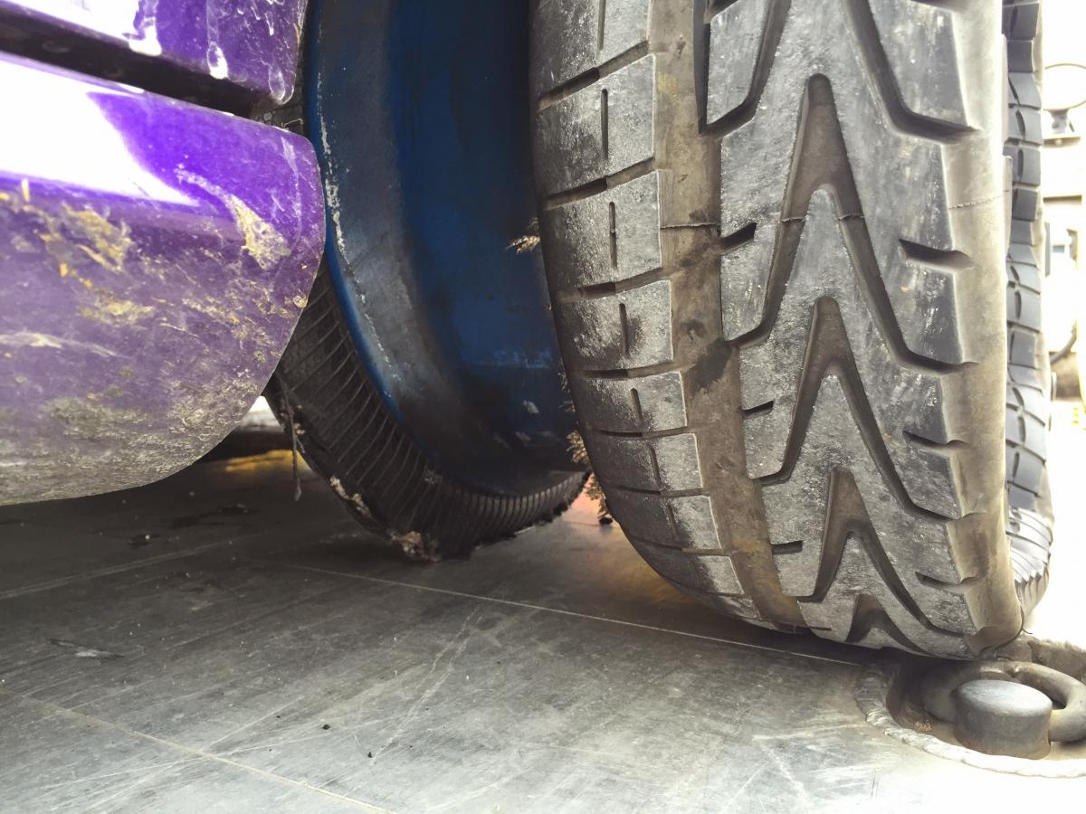

Das die gesammte Reifenflanke dabei kolabiert ist doch eher ungewöhnlich. Oder schleift's bei dir im Radkasten?
Hoffentlich hat die Felge nicht abbekommen.
Ja, der Mech war auch gleich erstaunt. Nein, eigentlich schleift nichts. Die Reifen sind jetzt auch schon einige Zeit drauf (denke so 4 - 5 Jahre oder so) aber noch top in schuss. Ich fahr ja nicht viel. Profil sieht man ja auf den Bildern, alles tip top.
Vielleicht ja nochmal Glück gehabt ...
Wer ist denn der Reifenhersteller?
Vredestein
Und? Alles im Lot oder hat die Felge / das Auto was abbekommen?
Warum ist der Reifen denn hops gegangen? Was dazu gefunden?
Felge ist wohl in Ordnung. Neue Pneu kommen nächste Woche, dann sehen wir weiter.
Auto hat vom ganzen nichts abgekriegt, erst vom Transport :/ Schleifspuren am Kotflügel und die Stossstange ist ausgehängt. Das muss ich nun noch der Transportfirma in Rechnung stellen.
Warum das passiert ist nicht ganz klar. Vermutlich doch durch den starken Sturz und die extremen Felegn habe zuviel Belastung auf der Innenflanke des Reifens. Naja, das hatte ich zumindest noch nie und von daher werde ich wieder andere Marken fahren.
In der Zwischenzeit habe ich mir das ganze beim Mech nochmals anschauen können. Gut, am kaputten Reifen sieht man nicht mehr viel, hier kommt jede Hilfe zu spät.
Jedoch ist der Reifen von der Fahrerseite ja noch heile. Und da ist mir doch aufgefallen, dass die Reifenflanke extrem weich ist. Hier kann man locker mit der Hand die Lauffläche hin- und herschieben. Also quasi rein und raus. Das geht glaub so bei Auslieferung nicht. Somit hat der Reifen wohl in der Tat die Belastung bei mir (9-Zoll reifen und extremer Sturz) nicht wirklich ordentlich ausgehalten. Nicht allzulange und auch der hätte sicher aufgegeben.
Was lernen wir daraus? Vredetsein ist für diese Art der Montage wohl nichts. Wobei ich mich nicht beschweren kann, die sind auch wirklich schon einige tausend km drauf. Genau weiss ich das nicht mehr, aber sicher länger wie alles, was ich vorher drauf hatte. Und das Profil ist ja auch noch gut.
Denke es wäre wohl sicherer gewesen wenn das Profil als ersten nachgegeben hätte....
