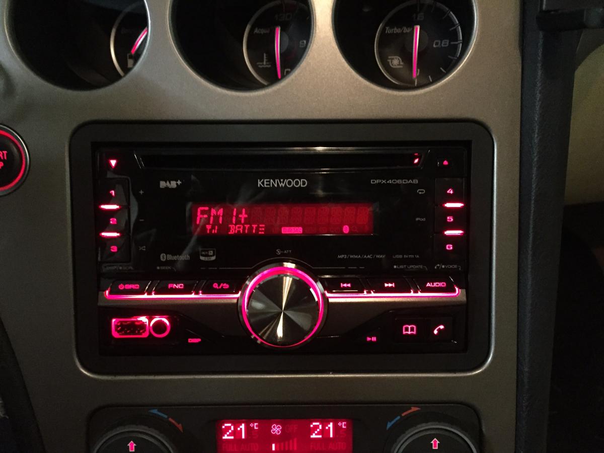

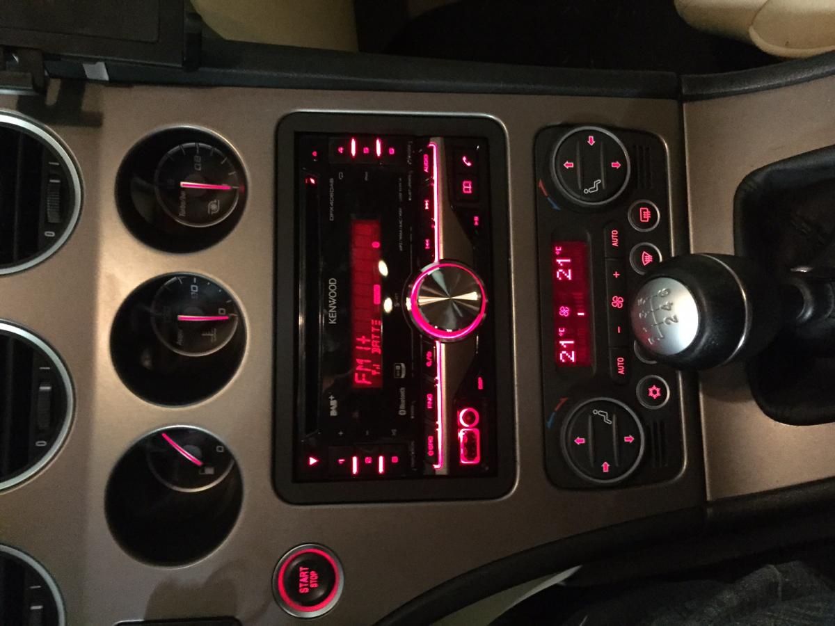

Last but not least, zwei Bilder wie das ganze ausschaut. War eigentlich mein 'grösstes' Thema zu Beginn. Der originale passt offensichtlich vom Design her schon am Besten ins Auto. Finde der hier macht aber auch kein schlechtes Bild:
