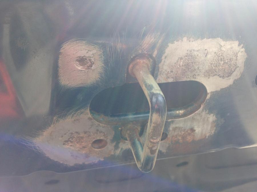

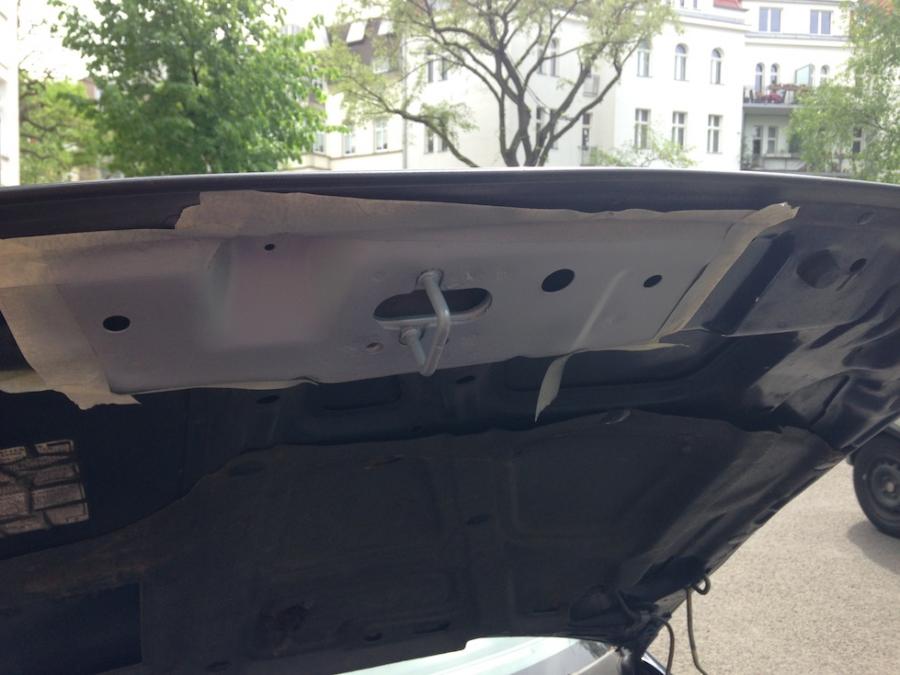

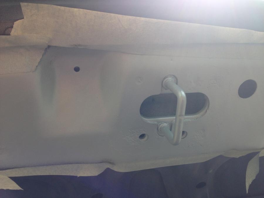

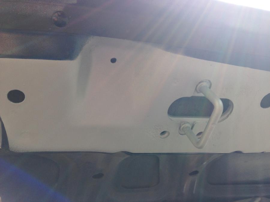

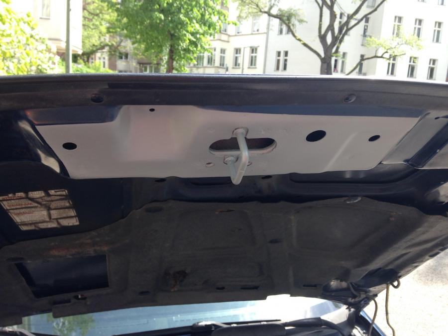

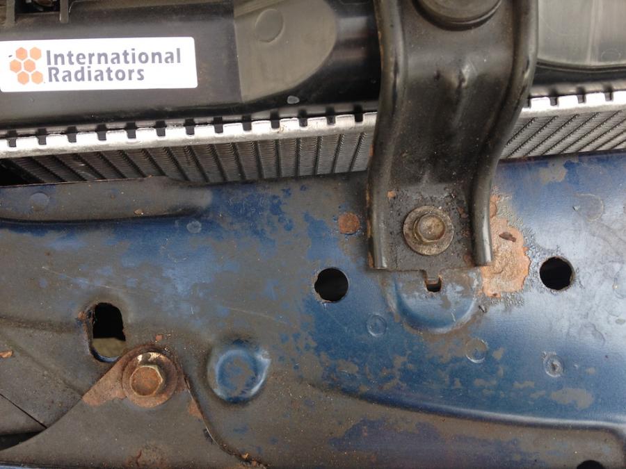

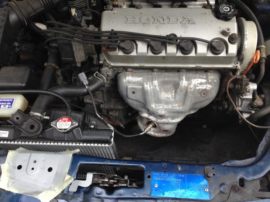

Da ich derzeit etwas mehr Zeit habe als üblich habe ich mich den kleinen Roststellen gewidmet, die mich schon länger stören. An dem Motorhaubenscharnier ist der Rost leider schon etwas zu tief in die Materie eingedrungen, sodass ich ihn nicht ganz beseitigen konnte. Aber die nächsten 10 Jahre hält das :) Habe mit Zink eine Grundierung aufgetragen und morgen kommt der Lack. Da ich schon dabei war habe ich gleich das Blech vor dem Motorblock (wie heißt das genau?) vom Rost entfernt und kurzerhand ausgebaut um es ebenfalls komplett zu verzinken und mit unserem Originallack zu lackieren.
Für das Krümmerschutzblech (so heißt das) mußt du aber temperaturfesten Lack verwenden.
Danke für die Info. Und wie schaut es mit dem Zinkspray aus? Ist das ausreichend hitzbeständig ?
Wenn's nicht draufsteht, dann nicht. Sonst würden sie's groß hervorheben.
Nur als Beispiel: http://www.korrosionsschutz-depot.de/rostschutz-und-lacke/grundierungen-und-fueller/hitzefeste-grundierung/
Danke Martin. Habe nun diese Zinkgrundierung bestelt.
http://www.ebay.de/itm/221626916871?_trksid=p2060353.m2749.l2649&ssPage…
Antwort auf Danke Martin. Habe nun diese von schulle1973

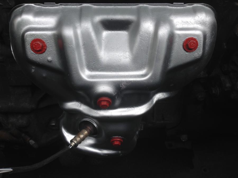

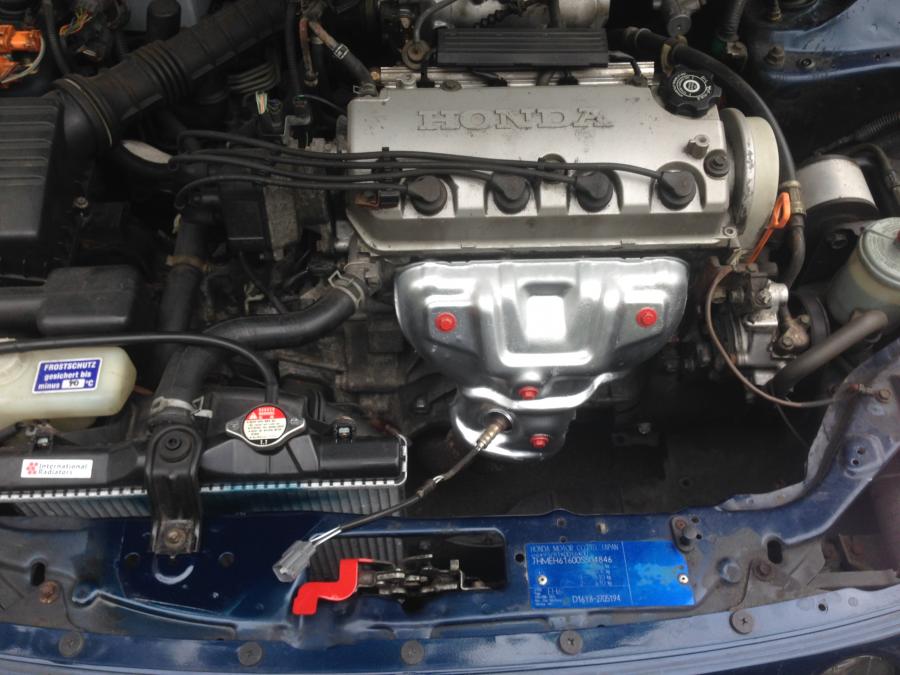

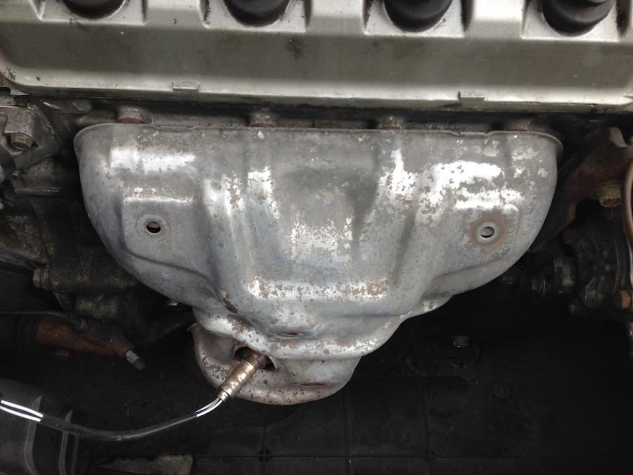

Habe heute den Krümmerfächerschutz mit Zinkgrundierung (hitzefest bis 600grad) und schönem chromlack (hitzfest) behandelt. ergbnisse zeige ich demnächst. mir gefällt es.
Und hier das Ergebnis
