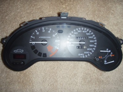

Hallo,
wollte mal wissen wieso es, beim EH6 2 Tachos gibt, da einmal der Rote Bereich ab knapp 7200 U/Min anfängt, und der andere ab ca. 6900 U/Min.
http://www.maxrev.de/files/2009/06/thumbs/t_tacho_005.jpg
http://www.maxrev.de/files/2008/11/thumbs/t_dsc00271_1226163142.jpg

Es gibt zwei Motoren für den ESi in Deutschland.
Einmal der D16Z6, der dreht etwas höher und dann den D16Y8, der dreht nicht ganz so hoch. Das ist der Grund, weshalb es auch zwei unterschiedliche Drehzahlmesser beim Sol gibt. Der EG2 hat wieder nen Anderen, aber um den geht es hier ja nicht.

Bis wann wurde der D16Z6 gebaut?
PeterV.
Bild des Benutzers PeterV.
Müsste 95 / 96 gewesen sein. Genau kann ich es nicht sagen ...
Ciao PeterV.
94er ESi, erste Hand, top Zustand trotz 285.000 Km
MajorTom
müsste bis 06/95 gewesen sein.
